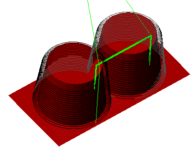

O método de acabamento nível Z fatia a figura em várias profundidades e então fresa cada camada.
Essa é uma ótima técnica para acabamento de paredes íngremes ou quando você precisa de uma profundidade de corte consistente. Essa técnica é às vezes denominada fresamento de linha d'água. Exatamente como desbaste nível Z, começa fatiando o modelo e então criando percursos a partir das camadas.
Exemplo de acabamento nível Z
