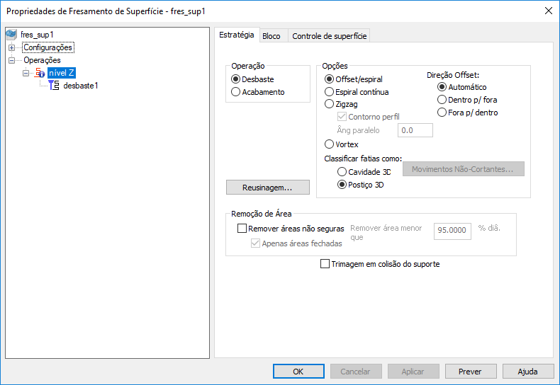

Especifique o estilo do percurso. Se Zigzag for selecionado, a peça sofrerá desbaste em estilo raster com um perfil opcional em torno de cada camada Z (opcionalmente, selecione a opção Contorno perfil).
O valor pode estar entre -360 e 360 graus, o padrão sendo 0.0. Um valor positivo rotaciona no sentido anti-horário a partir do eixo principal, e um valor negativo no sentido horário.
X paralelo, Âng paralelo 20
Y paralelo, Âng paralelo 20
Espiral contínua — Essa opção permite mover a ferramenta num movimento em espiral contínuo e suave, e reduz carga na ferramenta.
Vortex — Um percurso de offset, que é usinado no avanço de corte especificado quase todo o tempo. O ângulo ideal de ataque da ferramenta nunca é excedido, substituindo segmentos difíceis de percurso por trocóides. Isso funciona bem com ferramentas de metal duro.
Direção Offset:
Movimentos Não-Cortantes — Clique nesse botão para exibir o diálogo Movimentos Não-Cortantes Vortex, que permite especificar se ocorre retração e aumento de avanço em movimentos não cortantes para percursos Vortex.
Reusinagem — Clique nesse botão para exibir o diálogo Opções de Reusinagem Desbaste Nível Z.
Remoção de Área
Remover áreas não seguras — Isso remove pequenos segmentos de percurso para evitar danos à ferramenta ao utilizar ferramentas de corte não-central. Ao usinar dentro de pequenas cavidades, remoção de pequenos segmentos evita que a porção central não cortante da ferramenta colida com o material não usinável. Remoção de segmento não seguro filtra a usinagem de áreas confinadas com movimentos pequenos da ferramenta de corte.
Remover área menor que — Isso remove segmentos menores que a porcentagem inserida do diâmetro da ferramenta, a menos que envolvam uma figura de Postiço.
Apenas áreas fechadas — Selecione essa opção para remover segmentos, em áreas fechadas, que forem menores que o valor Limiar.
Trimagem em colisão do suporte — Trima o percurso onde o suporte ou haste colide com uma superfície da peça, superfície de controle ou material não usinado. Quando selecionado, os atributos Folga de suporte e Folga da haste são exibidos na guia Fresamento para a operação.
