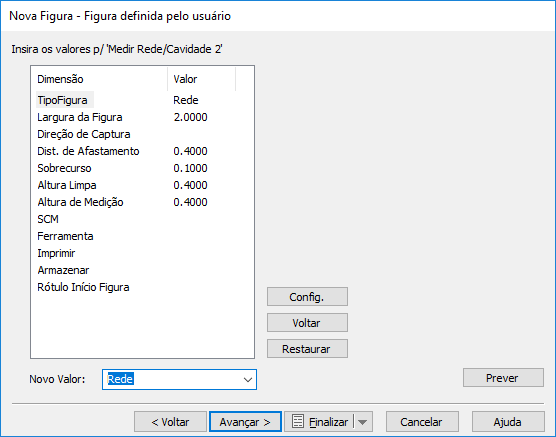

A figura Medir Rede/Cavidade captura fora (Rede) ou dentro (Cavidade) ao longo da direção especificada. A posição da figura deve ser no nível do topo da Cavidade. Altura Limpa está acima dessa posição e Altura de Medição está abaixo, então o movimento total ao longo da Direção de Captura é (Altura Limpa + Altura de Medição).
Rede: |
Cavidade: |
Cavidade Obstruída: |
Para editar os valores nessa página:
Tipo de Figura — Selecione o tipo de figura entre Rede, Cavidade, ou Cavidade Obstruída. Clique em Config. para salvar.
Largura da Figura — Insira ou selecione a largura da Rede ou Cavidade. Clique em Config. para salvar.
Direção de Captura — Selecione a direção de captura entre -X, +X, -Y, +Y, X, Y, XY
Dist. de Afastamento — Insira ou selecione a distância do início da passada do apalpador ao ponto de captura nominal.
Sobrecurso — Insira ou selecione a distância do ponto de captura nominal ao final da passada do apalpador.
Altura Limpa — Insira ou selecione o comprimento da passada limpa.
Altura de Medição — Insira ou selecione a distância pela qual o apalpador desce abaixo da posição da figura antes de capturar.
Especifique as opções de atualização a serem passadas para o XBUILD:
Parâmetro de Atualização — Insira um valor a ser passado para o XBUILD.
Config. — Você precisa clicar no botão Config. para salvar um Novo Valor para o atributo selecionado.
Voltar — Clique nesse botão para retornar o atributo selecionado para o valor padrão.
