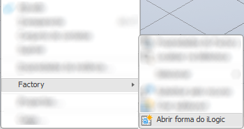

Agora é possível acessar a Forma do iLogic no menu de contexto do recurso.

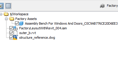

Layouts do Factory que incluem referências do Revit AnyCAD podem ser gerenciados no Vault, na Integração Factory Vault, da mesma forma que montagens normais do Inventor.

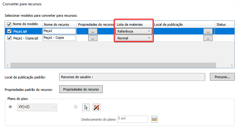

Agora você pode acessar as configurações de listas de materiais durante a publicação de recursos. A opção selecionada reflete as configurações do documento do Inventor. A alteração dessa opção durante a publicação de recursos altera as configurações do documento.
Agora é possível controlar as configurações da lista de materiais durante a execução do comando "Converter para ativos". A opção selecionada atualiza as configurações do documento do Inventor.

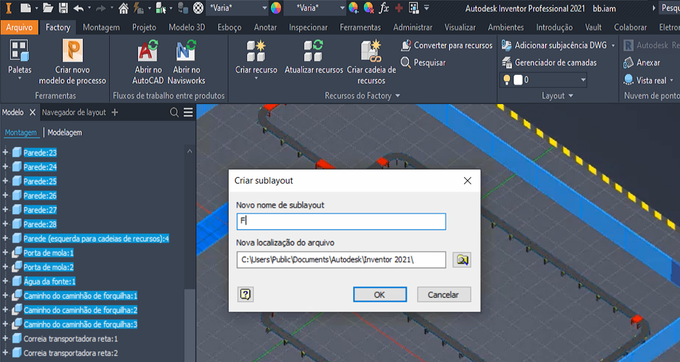

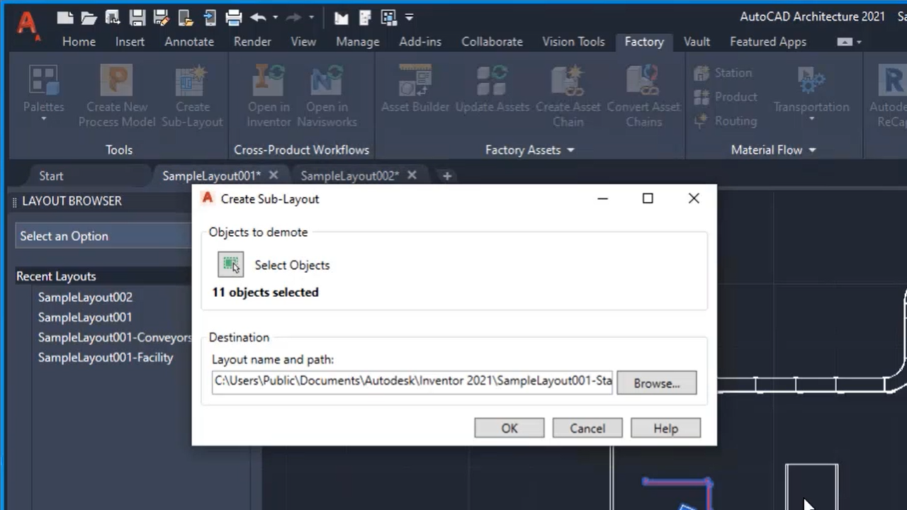

Para criar um sublayout, selecione vários objetos de modo que seja possível dividir os itens específicos em vários sublayouts para que projetistas individuais trabalhem neles.
