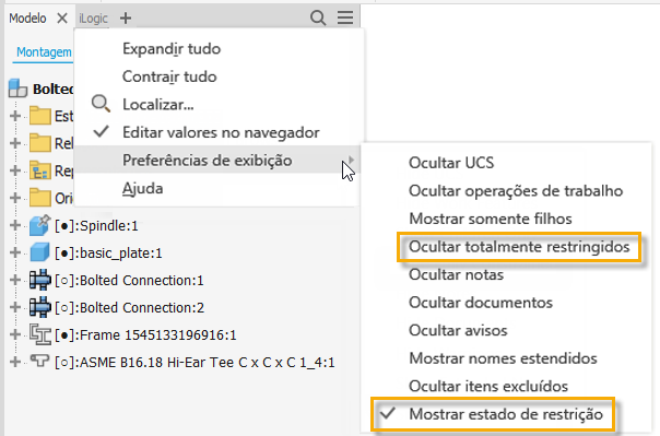

Agora o status de restrição é exibido por padrão no navegador de montagem como
ou
para indicar um destes três estados:
guia Gerenciar
painel Atualizar
Reconstruir tudo
Use as opções do menu Preferências de exibição para:
e
A nova configuração Mostrar estado de restrição no navegador também está disponível em Ferramentas
Gerenciar
Configurações do documento
guia Modelagem. Por padrão, a configuração fica ativada.
