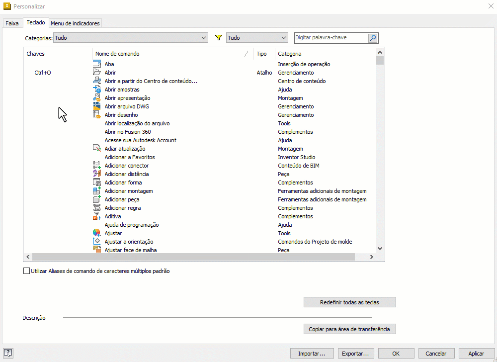

A personalização de atalhos agora inclui Pesquisar
Ao configurar atalhos de teclado personalizados, você pode usar o comando de pesquisa para localizar comandos rapidamente.
Para obter mais informações, consulte Para trabalhar com alias de comando e atalhos personalizados.

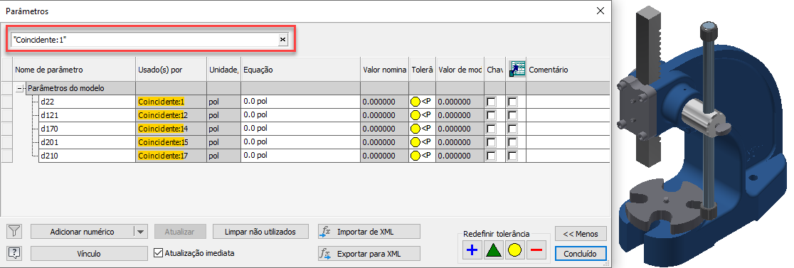

Pesquisa na caixa de diálogo Parâmetros
Agora você pode encontrar parâmetros rapidamente usando uma nova caixa de pesquisa adicionada à parte superior da caixa de diálogo Parâmetros. Os resultados da pesquisa são atualizados automaticamente conforme você especifica os critérios e realça os itens que correspondem à busca. A pesquisa é realizada em todos os campos de parâmetros e você pode combinar diversos critérios ou limitar a pesquisa conforme for preciso, por exemplo, em uma coluna necessária.
Para obter mais informações, consulte Para trabalhar com parâmetros em modelos.
Para obter mais informações sobre possíveis opções de pesquisa, consulte Referência de opções de pesquisa.

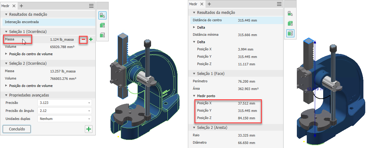

Melhorias de medição
Nesta versão, foram feitos os seguintes aprimoramentos no comando Medir:
Para obter mais informações, consulte Para medir distância, comprimento, ângulo, contorno ou área em modelos ou desenhos.

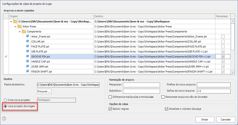

Reutilizar arquivos
Agora é possível reutilizar arquivos sem precisar copiá-los e criar um arquivo de projeto. Se a pasta de destino for igual à de origem, selecione a opção "Usar projeto de origem" na caixa de diálogo Configurações de cópia de projeto do iLogic e especifique o prefixo ou sufixo desejado, ou as opções de Pesquisar e substituir para renomear os arquivos. Em seguida, desmarque a opção Renomear nos arquivos específicos que você não deseja renomear.
Enviado para o Inventor® Ideas
