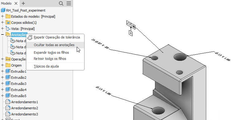

Pasta de anotação
Todas as anotações 3D são inseridas em uma pasta no navegador do modelo. Todas as anotações 3D podem ser ocultadas ao Ocultar todas as anotações no menu de contexto da pasta.

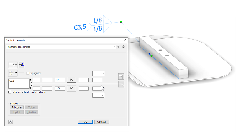

Símbolos de solda 3D
Os símbolos de solda 3D agora estão disponíveis como um dos tipos de anotação 3D. Crie e edite símbolos de solda e de subsolda em um modelo de peça ou montagem. Em seguida, recupere os símbolos associativos nos desenhos. Os símbolos de solda 3D são incluídos nas exportações para PDF 3D, DWF e Vistas compartilhadas.

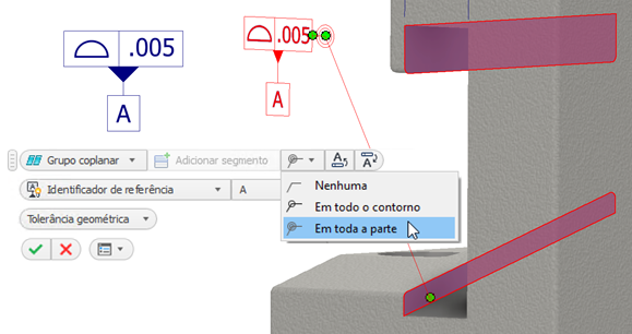

Modificador Em toda a parte
Agora, o modificador Em toda a parte está disponível para anotações de controle de operação.

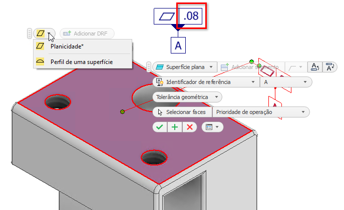

Planicidade e perfil de uma superfície
Essas opções de tolerância agora têm valores padrão quando aplicadas ao modelo.

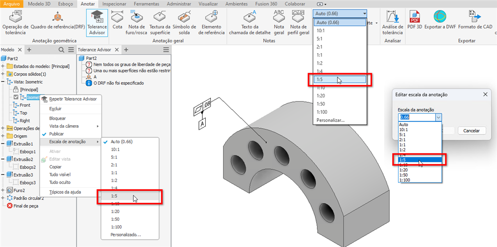

Escala de anotação
Nesta versão, a escala 1:5 é adicionada ao menu suspenso Escala de anotação de acordo com DIN EN ISO 55455

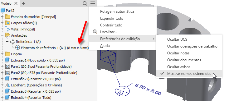

Nó do navegador de elemento de referência
O nó do navegador de elemento de referência agora exibe o tamanho de destino ao usar a opção de nome estendido.
