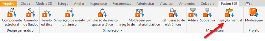

Acesso à inspeção manual adicionado às ferramentas do Fusion 360
No Inventor, é possível enviar um arquivo de peça (.ipt) para o Fusion 360 e criar tarefas de inspeção manual.
Para obter mais informações, consulte: Para se conectar a espaços de trabalho do Fusion 360.
