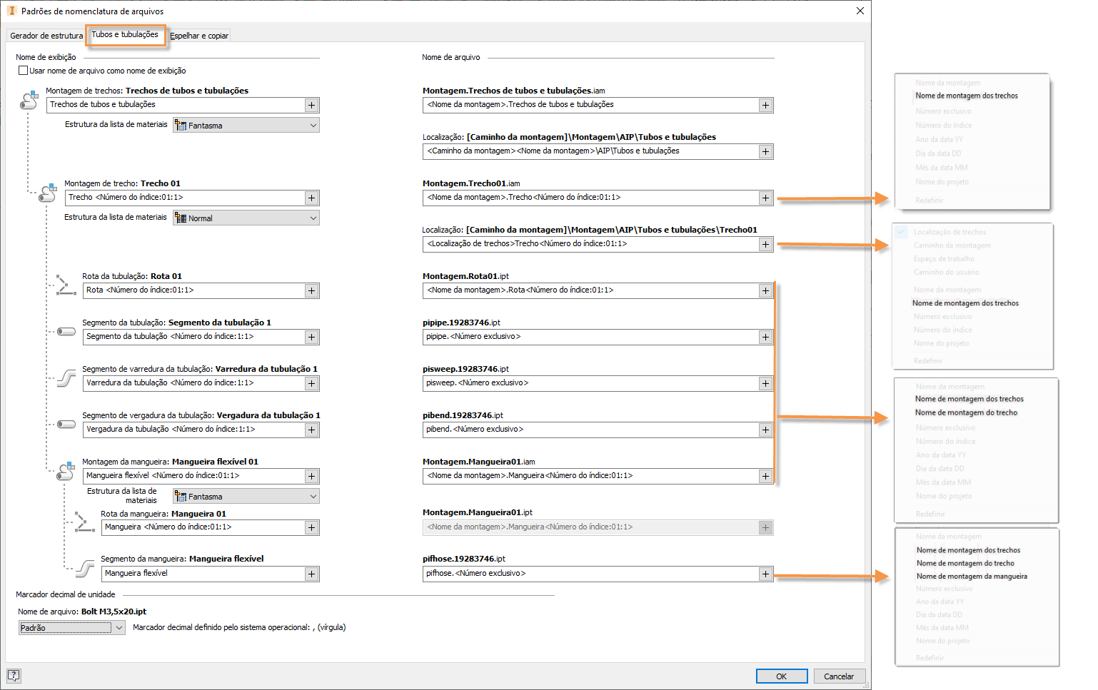

A caixa de diálogo Padrões de nomenclatura de arquivos foi aprimorada com os seguintes atributos:
Ao definir manualmente os nomes de arquivo de montagem dos trechos, use os novos atributos para que os componentes filho herdem os nomes de arquivo.
Para obter mais informações, consulte Para personalizar a estrutura de pastas de Tubos e tubulações.
