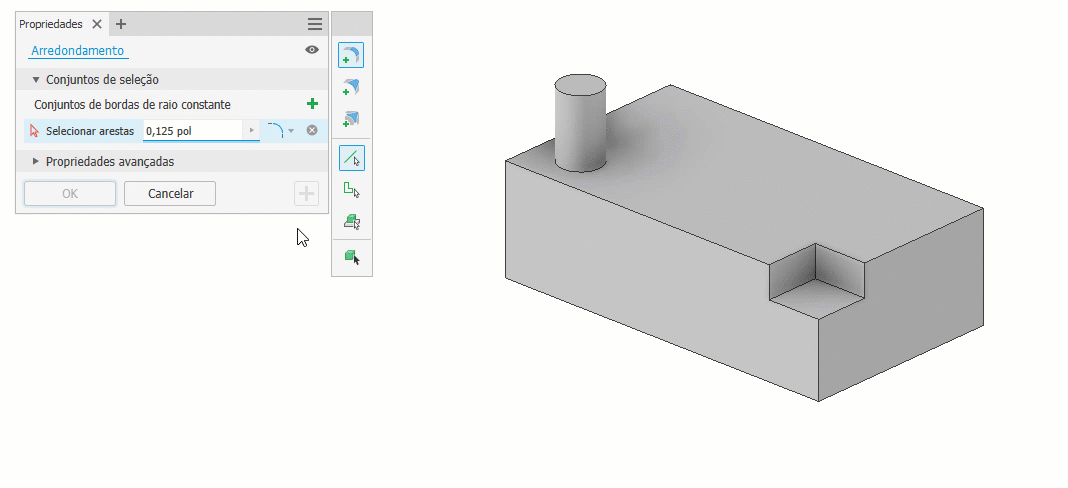

O comando de arredondamento foi movido para a estrutura do painel Propriedades e dividido em três comandos: Arredondamento, Arredondamento da face e Arredondamento completo. Os arredondamentos herdados foram migrados para o tipo apropriado. Os nomes de arredondamentos herdados não foram modificados durante a migração.
Arredondamento
Para obter mais informações, consulte Para criar arredondamentos de aresta.

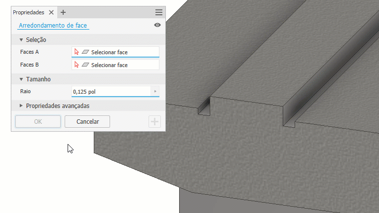

Adiciona uma operação de arredondamento entre duas faces não adjacentes de um sólido único. Se houver operações contíguas, elas serão tampadas e preenchidas para criar o arredondamento.
Para obter mais informações, consulte Para criar arredondamentos de face.

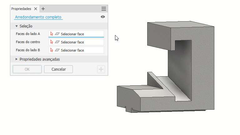

Adiciona uma operação de arredondamento tangente às faces ou aos conjuntos de faces selecionados.
Para obter mais informações, consulte Para criar arredondamentos completos.
Arredondamentos herdados
Durante a edição de componentes herdados, as operações de arredondamento só serão alteradas quando você as editar. Portanto, os nós do navegador de arredondamento aparecerão da mesma forma como apareciam anteriormente até que o arredondamento seja editado. Se você clicar em OK, o nó do navegador será atualizado.
