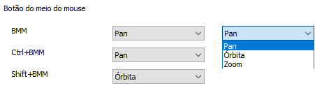

Aprimoramentos de navegação
A guia Exibir da caixa de diálogo Opções do aplicativo agora fornece configurações que permitem mapear o botão do meio do mouse para a aplicação de zoom, panorâmica ou órbita.
Enviado para o Inventor® Ideas
Para obter mais informações, consulte Referência da guia Exibir de Opções do aplicativo.

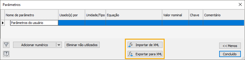

Aprimoramento da caixa de diálogo Parâmetros
Os comandos da faixa de opções guia Gerenciar painel Parâmetros, Importar de XML e Exportar para XML agora também podem ser acessados na caixa de diálogo Parâmetros.
Para obter mais informações, consulte Para trabalhar com parâmetros em modelos.

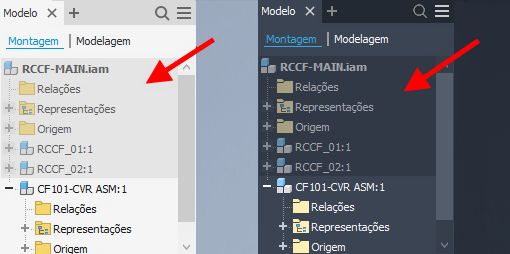

Aprimoramento do contraste do navegador
O contraste do navegador durante a edição no local foi aumentado para ajudar na distinção entre modelos ativos e inativos.

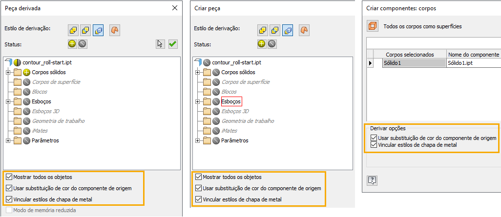

Aprimoramentos das configurações de derivação e conservação adicional
Agora as configurações de derivação a seguir são conservadas entre sessões quando uma peça derivada é criada. Essas configurações ficam marcadas por padrão. Se você desmarcar uma configuração, ela permanecerá desmarcada até que você a selecione novamente.
Para obter mais informações sobre a criação de peças derivadas, consulte Para criar uma peça ou uma montagem derivada.

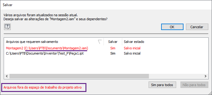

Aprimoramentos da caixa de diálogo Salvar
O recurso Salvar foi aprimorado para permitir que você identifique rapidamente que arquivos, entre os arquivos que você está prestes a salvar, não fazem parte do projeto ativo. Os arquivos que não estiverem no projeto ativo serão exibidos em vermelho.
Além disso, os arquivos que não tiverem sido salvos em disco exibirão o caminho de salvamento como sufixo para alertar sobre o destino.
Para obter mais informações, consulte Referência da caixa de diálogo Salvar dependentes.
