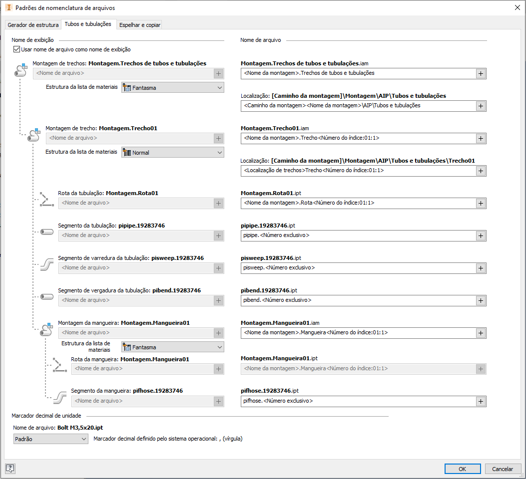

Aprimoramentos de nomeação de arquivos de projetos de tubos e tubulações e interface do usuário modernizada.
A caixa de diálogo Opções do aplicativo
guia Arquivo
Padrões de nomenclatura de arquivos foi aprimorada com novos recursos e atualizada para aumentar a produtividade.
Foram adicionados os seguintes aprimoramentos à guia Tubos e tubulações:
A aparência da caixa de diálogo foi modernizada.
Para melhorar a navegação, o conteúdo foi reorganizado para ser exibido como uma estrutura de navegador.

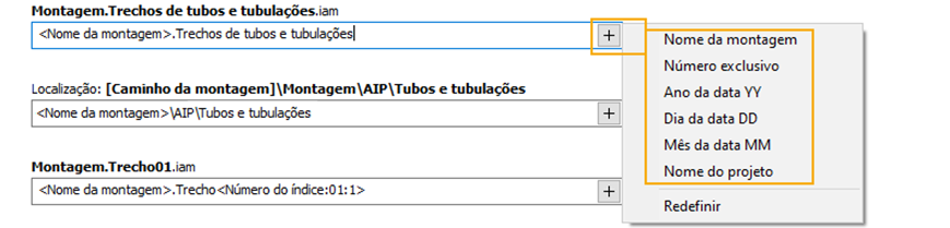

O conteúdo foi reorganizado para acomodar mais funcionalidade: a seção Adicionar atributos foi substituída pelo botão
e agora é acessada conforme mostrado abaixo:

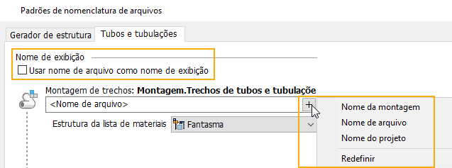

Foi adicionada uma lista suspensa da estrutura padrão da lista de materiais das montagens.
O acesso a Adicionar atributos foi substituído pelo botão
Foram adicionados atributos de data e projeto.
Foram adicionados novos tipos de pasta: Segmento de tubulação, Segmento de vergadura da tubulação, Segmento de varredura da tubulação e Montagem da mangueira.
Para obter mais informações, consulte Para personalizar a estrutura de pastas de Tubos e tubulações.

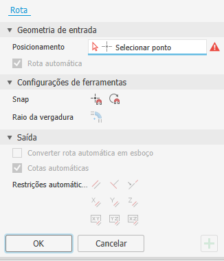

Os comandos Rota e Rota derivada de Tubos e tubulações foram aprimorados para usar a interface de usuário do painel Propriedades.
Painel Propriedades de rota
guia Rota
painel Criar
Rota
Para obter mais informações sobre rotas, consulte Para trabalhar com rotas de tubos e tubulações.

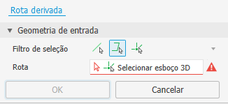

Painel Propriedades de Rota derivada
Guia Rota
painel Criar
Rota derivada
Para obter mais informações sobre rotas derivadas, consulte Para criar rotas derivadas em tubos e tubulações.
