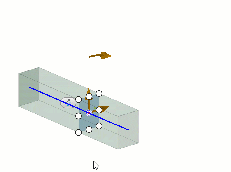

Gerador da estrutura
Agora os valores de orientação do manipulador são cotas editáveis na exibição.
Para obter mais informações sobre o Gerador de estrutura, consulte Para criar estruturas básicas.

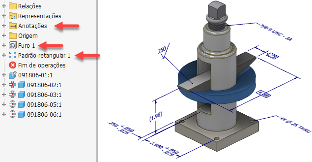

Exportação de PDF 3D
A exportação de montagens PDF 3D agora oferece suporte a operações de montagem e anotações 3D.
Nota: As operações Preparação da solda e Usinagem são compatíveis. Cordões de solda não são compatíveis.
Enviado para o Inventor® Ideas
Para obter mais informações sobre PDF 3D, consulte Para exportar um modelo para PDF 3D.

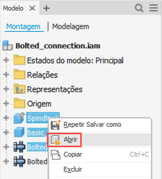

Aprimoramento da abertura de componentes no navegador de montagem
Agora você pode selecionar vários componentes e submontagens no navegador e abrir o conjunto de seleção em sessões separadas do Inventor. Clique com o botão direito do mouse no conjunto de seleção e clique em Abrir.
Para obter mais informações sobre o navegador de montagem, consulte Navegador de montagem.

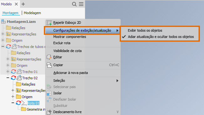

Tubos e tubulações
Ícone de notificação de rota adiada
Agora a rota adiada é indicada por um ícone de raio no navegador.
Para obter mais informações sobre rotas adiadas, consulte Configurações individuais.
Novos pontos de acesso de Exibir todos os objetos/Adiar atualização e ocultar todos os objetos
Agora você pode acessar os comandos Exibir todos os objetos/Adiar atualização e ocultar todos os objetos no menu de contexto da rota.
Esses comandos também estão disponíveis na faixa de opções.
Para obter mais informações, consulte Configurações individuais.
Novo comportamento de preenchimento de rotas
Ao concluir a criação de uma rota, você não precisa mais selecionar Preencher rota. Quando a opção Exibir todos os objetos estiver ativada, a rota será exibida quando você fizer as conexões e será preenchida quando você terminar.
Se a opção Adiar atualização e ocultar todos os objetos estiver ativada, a rota será exibida como uma estrutura de arame até você selecionar Exibir todos os objetos.
Para obter mais informações, consulte Para preencher rotas e trechos.
