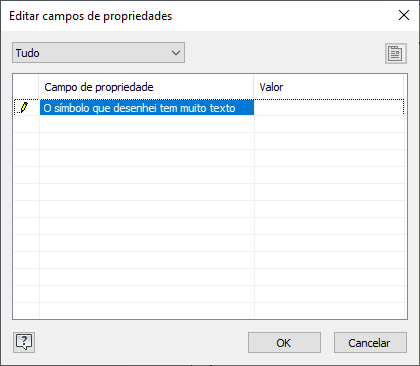

Aprimoramento de Editar campos de propriedade
Agora os campos Propriedade e Valor da caixa de diálogo Editar campos de propriedade são expandidos automaticamente até a sequência de texto mais longa quando você insere um símbolo de esboço, um bloco de legenda ou uma borda contendo uma entrada solicitada.
Para obter mais informações sobre entradas solicitadas, consulte Referência de Editar campos da propriedade, textos solicitados e atributos.

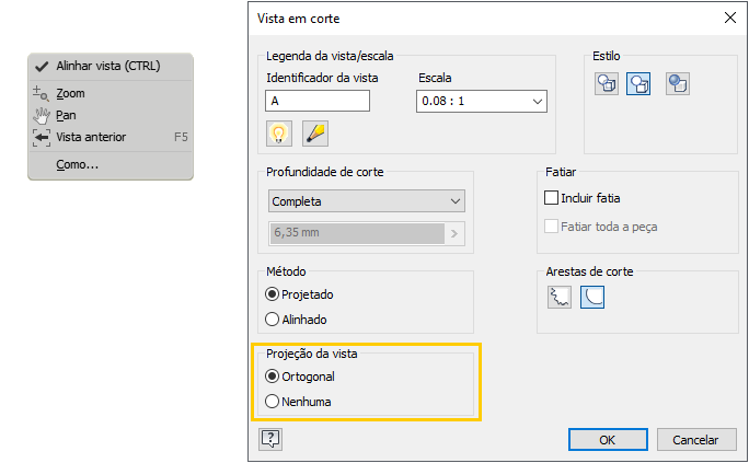

Aprimoramento da criação de vistas de corte
Por padrão, quando você cria uma vista de corte, a vista é alinhada à vista principal. Use o novo menu de contexto, Alinhar vista, para desativar a projeção ortogonal da vista base. Você também pode usar as novas opções de Projeção da vista na caixa de diálogo Vista de corte para controlar a criação da vista de corte.
Observação: Ainda há suporte para o método de manter a tecla Ctrl pressionada ao criar uma vista de corte para desativar o alinhamento com a vista principal.
Para obter mais informações sobre como criar vistas de corte, consulte Para criar e editar vistas de corte.

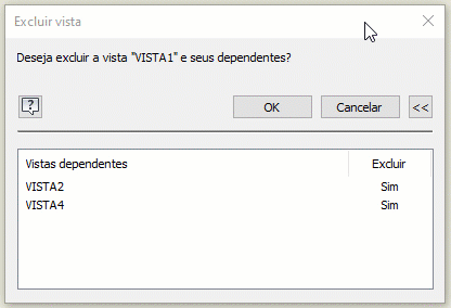

Aprimoramento da caixa de diálogo Excluir vista
Agora, quando você exclui uma vista que tem vistas dependentes, a caixa de diálogo Excluir vista exibe as vistas dependentes por padrão. Isso permite que você indique com facilidade que vistas dependentes você deseja manter ou excluir. Por padrão, a exclusão de todas as vistas dependentes é definida como Sim. Para alterar a configuração, clique na entrada Excluir. Anteriormente, era necessário clicar no botão Expandir para ver e alterar essa informação.
Enviado para o Inventor® Ideas
Para obter mais informações sobre vistas de desenho, consulte Para trabalhar com vistas de desenho.

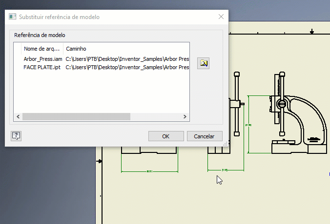

Aprimoramento da caixa de diálogo Substituir referência de modelo
Agora você pode redimensionar a caixa de diálogo Substituir referência de modelo. Com esse aprimoramento, não é mais necessário rolar o controle deslizante horizontal e verticalmente para visualizar as informações.
Para obter mais informações sobre vistas de desenho, consulte Para trabalhar com desenhos.

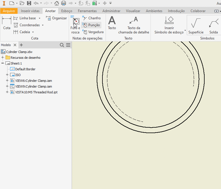

Aprimoramento de nota de rosca
Agora, para abrir o editor de texto em um arquivo de desenho, você pode clicar duas vezes em uma nota de rosca interna ou externa.
Observação: Após criar uma nota de rosca, você deve salvar o arquivo para poder abrir o editor de texto com dois cliques.
Exemplo de acesso ao editor de texto a partir de uma nota aplicada à face externa de um cilindro:
Para obter mais informações, consulte Referência de Formatar texto

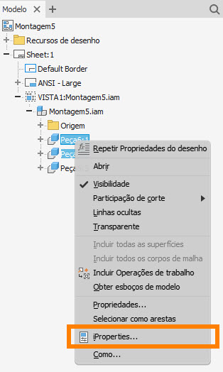

Aprimoramento de iProperties para seleção múltipla
Agora o comando iProperties está disponível para seleção múltipla no navegador.
Para obter mais informações, consulte Para trabalhar com iProperties em arquivos ou modelos.

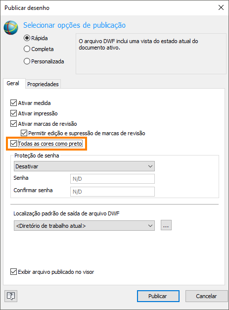

Exportação de DWF
Agora, para evitar problemas com determinadas cores, você pode definir todas as cores como preto ao exportar um desenho 2D como um arquivo DWF.
Para obter mais informações, consulte Para publicar modelos 2D e 3D em formato DWF e compartilhar com revisores

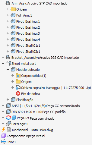

Aprimoramento da transparência do navegador
Assim como em montagens, os ícones que indicam transparência estão disponíveis no navegador do ambiente de desenho.
Para obter mais informações sobre o navegador de desenho, consulte Referência do navegador de desenho.
