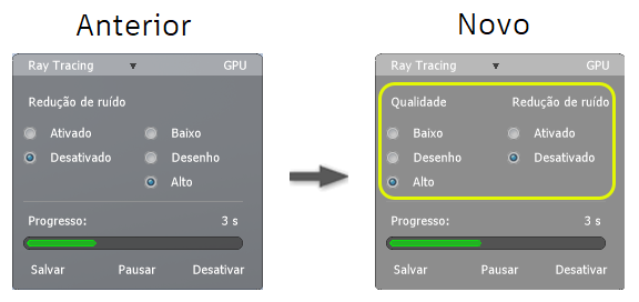

Caixa de diálogo Ray Tracing
A caixa de diálogo Ray Tracing foi aprimorada para esclarecer o propósito das opções que são apresentadas.
