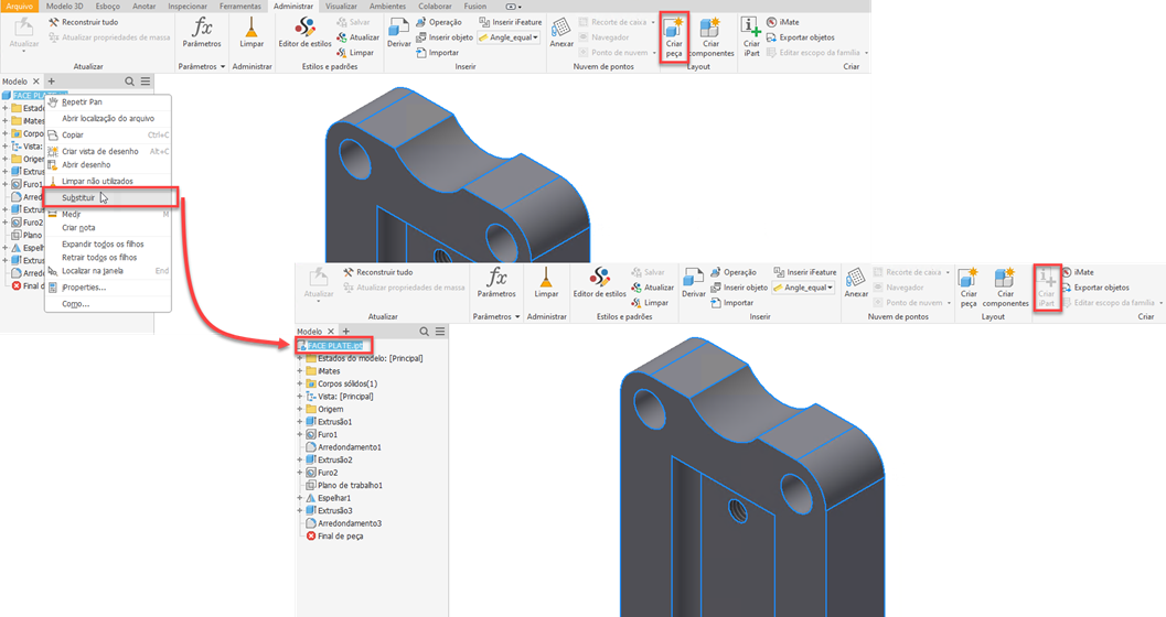

Aprimoramentos de estado de modelo
Utilize a opção "Substituto" do menu de conteúdo no nó do Navegador de peças. O nó do Navegador de peças reflete o status da peça substituta e o comando "Criar iPart" está desativado.
