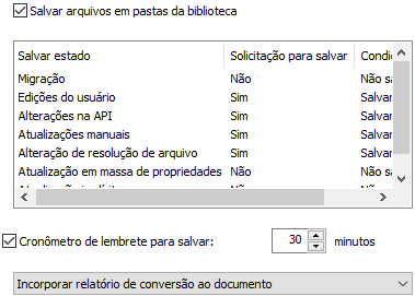

Aprimoramentos da guia Opções do aplicativo/Salvar
Utilize os novos controles na guia Opções do aplicativo/Salvar para definir o comportamento a ser adotado quando o Inventor solicitar que você salve.

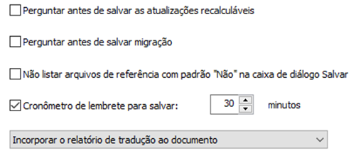

O comando Salvar estado substitui as opções Perguntar antes de salvar as atualizações recalculáveis, Perguntar antes de salvar migração e Não listar arquivos de referência com padrão "Não".
Utilize a nova caixa de seleção Salvar arquivos em pastas da biblioteca para controlar a condição padrão para salvar arquivos em pastas de biblioteca do Centro de conteúdo. Quando essa opção está desmarcada, os arquivos em caminhos de bibliotecas não são exibidos na caixa de diálogo Salvar nem são salvos.
Pré-2021Padrão no 2021
Para obter mais informações, consulte Referência da guia Salvar (Opções do aplicativo).
