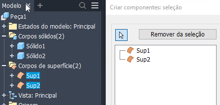

Selecionar corpos de superfície durante a operação Criar componentes
Agora, ao usar o comando "Criar componentes", é possível selecionar corpos de superfície. Os corpos de superfície podem ser selecionados no navegador ou na janela de desenho.
Enviado para o Inventor® Ideas

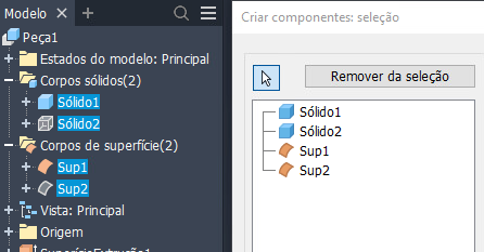

Selecionar corpos invisíveis durante a operação Criar componentes
Agora, ao usar o comando "Criar componentes", você pode selecionar corpos invisíveis.

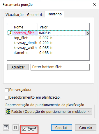

Aprimoramentos na visualização da ferramenta Punção
Agora é possível determinar se a visualização será calculada ou não usando o novo controle Visualizar, que foi adicionado à caixa de diálogo da ferramenta Punção. Visualize atualizações quando cancelar a seleção de pontos ou alterar valores, por exemplo.
O desempenho da ferramenta Punção foi muito aprimorado por meio de um método de cálculo otimizado.
