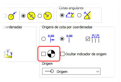

Indicador de origem
Agora, os indicadores de origem podem ser excluídos. Se as cotas utilizarem o indicador de origem, elas também serão excluídas. Um prompt informa sobre a exclusão da cota antes da ação.
Metadados de cartão de markdown
Exclua o indicador de origem usado com:
  1. Cotas por coordenadas
  2. Tabelas de furos
  3. Ou o próprio indicador de origem
  4. Conjuntos de cotas por coordenadas, se o estilo de cota guia Opções Indicador de origem estiver selecionado.
Para obter mais informações, consulte Indicador de origem e Alterar a posição ou aparência ou excluir um indicador de origem.
