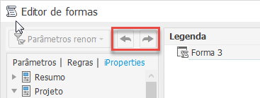

Opções Desfazer e Refazer no Editor de formas do iLogic
Os botões Desfazer e Refazer agora são adicionados diretamente à caixa de diálogo Editor de formas. Também é possível usar as teclas de atalho (Ctrl-Z e Ctrl-Y) para realizar essas operações.
