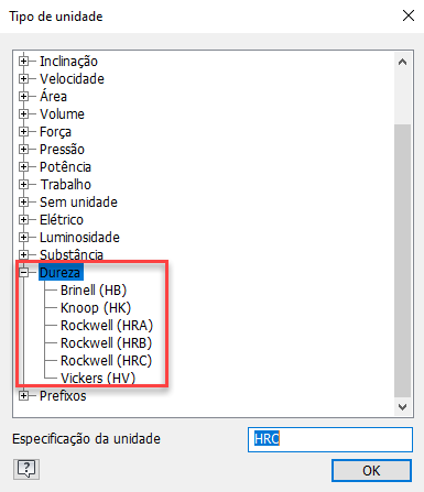

Dureza
Dureza é um tipo de unidade totalmente novo adicionado para esta versão do Inventor. Isso permite que dureza seja especificada no comando Acabamento, mas também pode ser utilizada sozinha. Os seguintes tipos estão disponíveis na caixa de diálogo Parâmetros:
