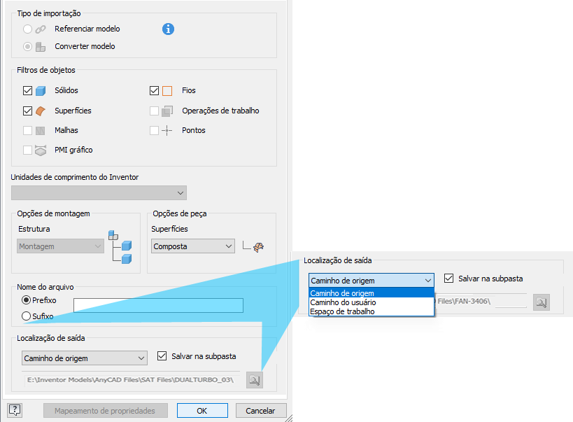

Aprimoramentos de fluxo de trabalho
Com esta atualização, é possível especificar o Local de saída, em que os arquivos são armazenados, para tarefas de importação. Selecione a localização usando o Caminho de origem, Caminho do usuário ou Espaço de trabalho. A opção Salvar na subpasta melhora as tarefas de gerenciamento de arquivos. A seleção de caminho persiste para uso em tarefas de importação subsequentes (seja um único arquivo, seja um processo em lote).
Para obter mais informações, consulte Para importar arquivos como uma Referência de AnyCAD ou modelo de conversão.
