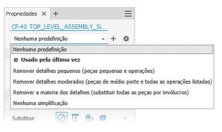

Usa um painel Propriedades para simplificar o fluxo de trabalho e eliminar a necessidade de alternar entre guias de caixas de diálogo.
Fornece quatro** predefinições incorporadas**, mas você também pode criar suas próprias predefinições. As predefinições atribuem valores aos campos mais adiante no painel Propriedades. É possível substituir qualquer valor.
