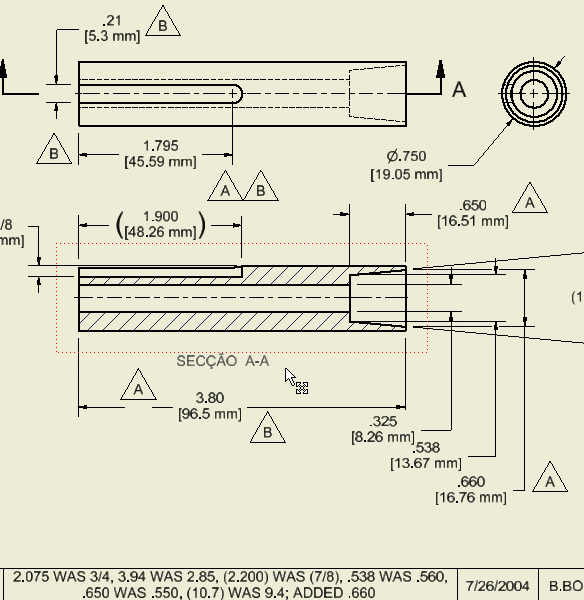

Vistas de desenho
É possível reposicionar as legendas de vista de desenho na localização padrão. Clique com o botão direito do mouse em uma vista de desenho e selecione Restaurar legenda da vista.
Para obter mais informações, consulte Para trabalhar com vistas de desenho.

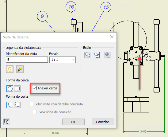

Fixar uma vista de detalhe
Agora é muito fácil fixar uma vista de detalhe em um ponto durante a criação. Marque a nova caixa "Anexar cerca" na caixa de diálogo Vista de detalhe e selecione o ponto no qual a vista deverá ser fixada.
Para obter mais informações, consulte Para criar e editar vistas de detalhe.
