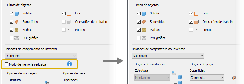

Import Options
O modo de memória reduzida é removido da caixa de diálogo Importar.
Para a importação de OBJ e STL, a opção Salvar componentes durante a carga é removida.
! [](.. /.. /.. /images/2023.1_import_obj-stl-save on load.png)

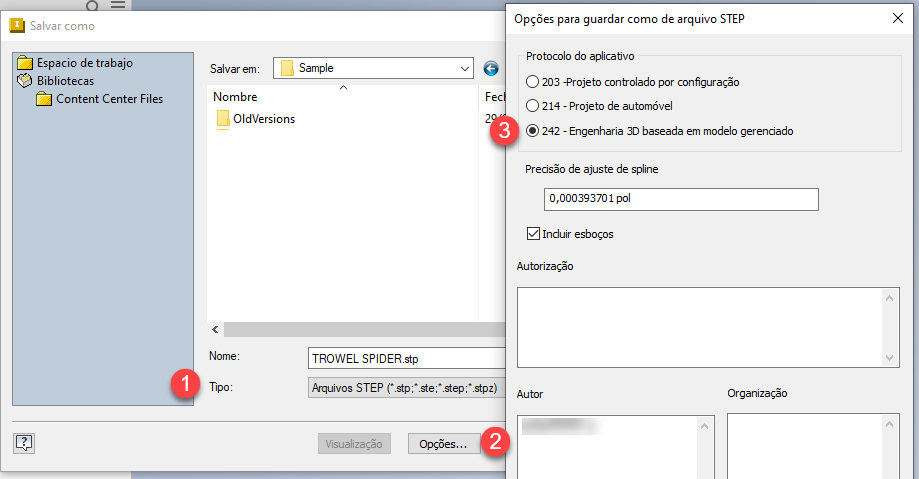

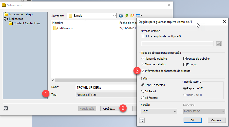

Informações de fabricação do produto (PMI, Product Manufacturing Information)
Em documentos de peça, é possível selecionar uma opção que permite incluir PMI ao exportar montagens nos formatos JT e STEP.
Formato JT.
Formato STEP AP 242.
