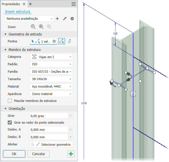

Inserir estrutura
Para obter mais informações, consulte Para criar estruturas básicas.

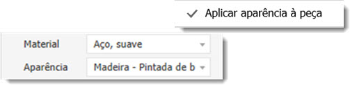

A opção Aplicar aparência à peça foi adicionada ao menu Configurações avançadas para Inserir, Alterar, Reutilizar e Alterar reutilização. Ative a nova opção para que as peças de estrutura tenham a mesma cor que a montagem. As peças de estrutura anteriores não utilizaram a cor de aparência da montagem.

Há três novos controles de exibição no painel de propriedades que definem o zoom e a orientação da vista.
Posiciona a vista perpendicularmente aos manipuladores de estrutura.
Aplica zoom aos manipuladores de estrutura.
Retorna a exibição para a vista inicial.O comando Entalhe adiciona mais dois perfis personalizados: modelo personalizado C e modelo personalizado T.

Agora, quando você destaca a geometria do esboço, o comando Inserir exibe uma visualização da forma do membro e um glifo de origem. Se você mover o cursor ao longo do esboço de posicionamento, poderá alterar a localização da origem e a orientação do perfil antes de clicar.

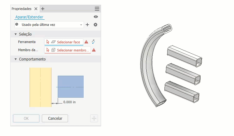

Agora o comando Aparar/Estender permite selecionar uma face curva para definir a ferramenta.
Enviado para o Inventor® Ideas
Para obter mais informações, consulte Para modificar ou aplicar tratamento de extremidades às estruturas.

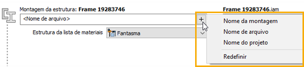

A seção Adicionar atributos foi substituída pelo botão
e agora é acessada conforme mostrado nesta imagem:
