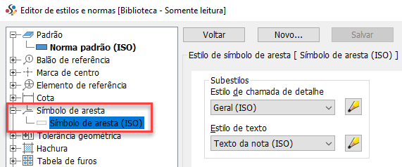

A partir desta versão do Inventor, é possível definir um símbolo de aresta com base na norma ISO 13715:2019. O novo comando Símbolo de aresta é adicionado ao painel Símbolos da guia Anotar.
Metadados de cartão de markdown
O estilo de símbolo de aresta é adicionado ao Editor de estilos e normas de desenho.
