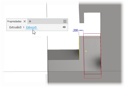

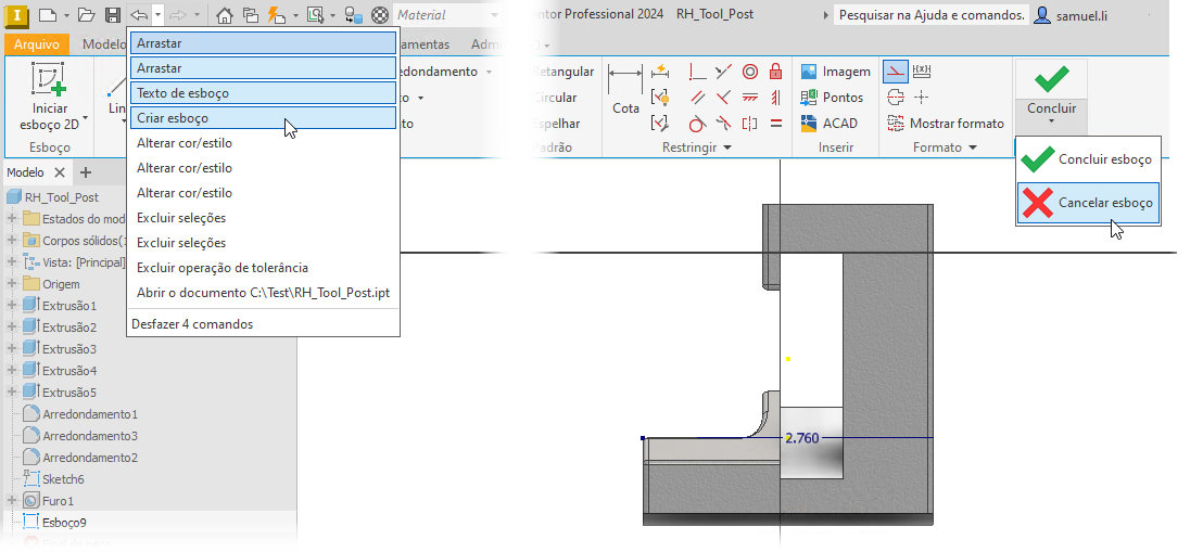

Cancelar esboço
Este aprimoramento afeta todos os fluxos de trabalho de esboço 2D e 3D, independentemente do tipo de documento. Para desenhos, isso inclui blocos de margens e carimbo, esboços de vista, esboços de folha, esboços de símbolo e bordas. Para peças, os blocos de esboço são incluídos.
Ao iniciar ou editar um esboço, o comando Cancelar esboço preenche a faixa de opções com o comando Concluir esboço.
Cancelar esboço é o equivalente a desfazer todas as ações de volta para a criação ou edição atual do esboço. As listas Desfazer/Refazer são preenchidas com as ações.
Se o esboço for editado usando a trilha de operação, a edição da operação será terminada ao cancelar o esboço.
