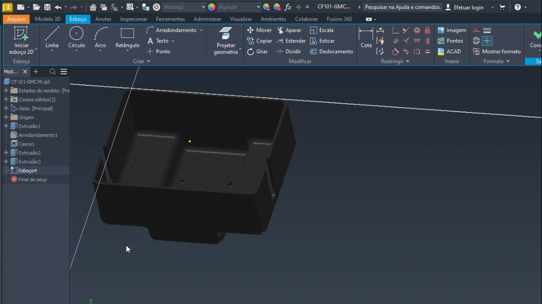

Aprimoramentos de Projetar geometria
Quando a opção Projetar geometria está ativa, você pode alternar entre a geometria de esboço e a de construção mantendo pressionada a tecla Shift enquanto clica na geometria que deseja projetar. Esse aprimoramento funciona para esboços 2D e 3D.
Para obter mais informações, consulte Sobre como projetar a geometria de um esboço, Para projetar geometria em um esboço 2D e Para incluir geometria e projetar curvas em superfícies de esboços 3D.

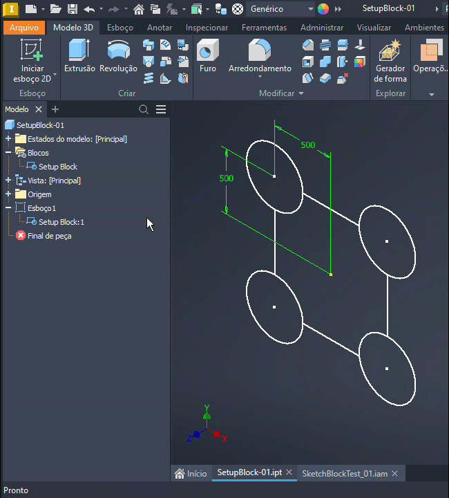

Blocos de esboço
O campo Descrição do bloco do esboço agora é exibido quando você pausa o cursor sobre o ícone do navegador de blocos na pasta Blocos, nos documentos de peça e de montagem.
Para obter mais informações, consulte Para criar e editar blocos de esboço 2D para reutilização.
