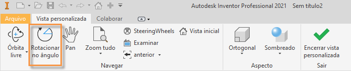

A opção Rotacionar em ângulo já está disponível em arquivos de peça e de montagem
Agora, a opção Rotacionar em ângulo oferece controles de câmera precisos no ambiente do modelo 3D.
Para obter mais informações, consulte Para rotacionar vistas de modelo.

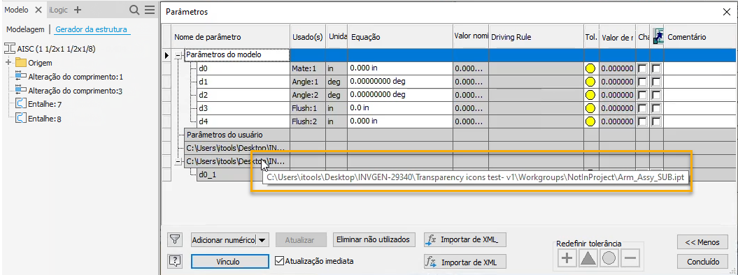

Aprimoramento de parâmetros
Agora, a dica de ferramenta de Parâmetro do usuário se expande para exibir o caminho completo do arquivo de origem a partir do qual o parâmetro do usuário é vinculado.
Enviado para o Inventor® Ideas
Para obter mais informações sobre parâmetros, consulte Para trabalhar com parâmetros em modelos.

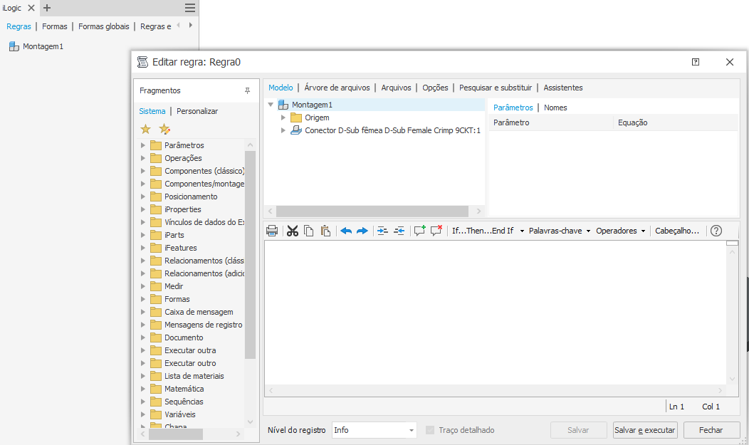

Interface do usuário do iLogic
A interface do usuário do iLogic foi atualizada com um tema mais moderno.

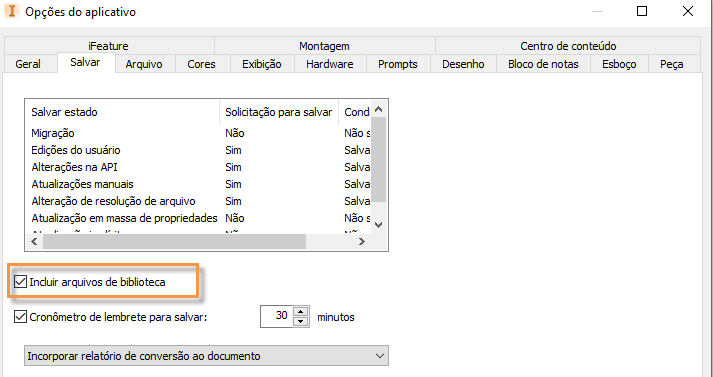

Aprimoramentos da guia Opções do aplicativo/Salvar
Para maior clareza, a caixa de seleção Salvar arquivos em pastas da biblioteca foi renomeada como Incluir arquivos de biblioteca. Em geral, a guia Salvar permite determinar para que tipo de edições deseja receber prompts de salvamento, e a configuração Incluir arquivos de biblioteca permite determinar se deseja incluir arquivos de biblioteca a partir do prompt.
Para obter mais informações, consulte Referência da guia Salvar (Opções do aplicativo).

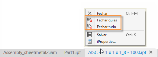

Aprimoramento de Fechar guias/arquivos
Use as novas opções do menu de contexto, Fechar guias e Fechar tudo, para fechar rapidamente todos os documentos abertos. Acesse as novas opções no menu de contexto de qualquer guia aberta.
