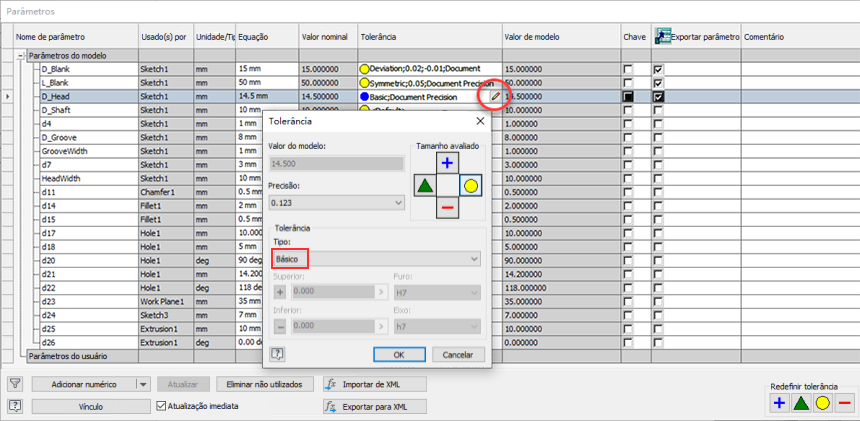

Novo tipo de tolerância e acesso aprimorado a Parâmetros
Anteriormente, na coluna Tolerância de Parâmetros, você só podia alterar para Superior, Média, Nominal ou Inferior. Agora, você pode clicar em uma linha de Tolerância e, em seguida, clicar no ícone de lápis para acessar toda a caixa de diálogo Tolerância.

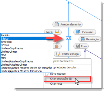

O Tipo de tolerância Básico foi adicionado à seleção Tipo. Agora você pode promover e sincronizar uma tolerância básica com anotações 3D e recuperá-la em desenhos.
A cota de tolerância básica também está disponível para cotas de esboço.
Para obter mais informações, consulte Para trabalhar com parâmetros em modelos.
Para obter mais informações, consulte Para editar a tolerância de cotas individuais.

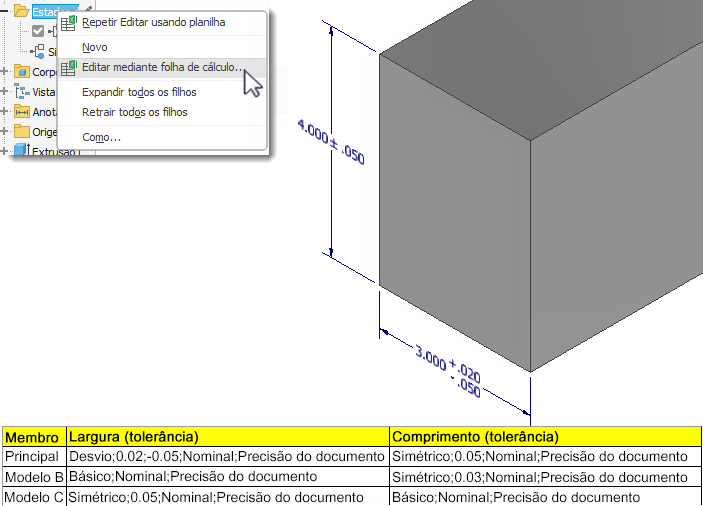

Os parâmetros de tolerância podem ser acessados na planilha
Nesta versão, é possível capturar no Excel configurações de tolerância de parâmetros de estados de modelo. Além disso, os estados do modelo agora podem configurar parâmetros de texto definidos pelo usuário e parâmetros booleanos (verdadeiro/falso).
Enviado para o Inventor® Ideas
Para obter mais informações, consulte Para editar estados de modelo.

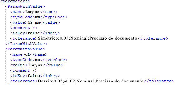

Tolerâncias na exportação e na importação de arquivos XML
Agora, as configurações de Tolerância de parâmetro dos estados de modelo são incluídas quando você exporta e importa arquivos XML.
