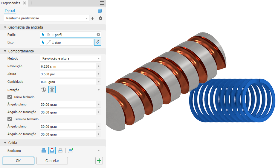

Espiral
Para obter mais informações sobre o comando Espiral, consulte Para criar espirais.

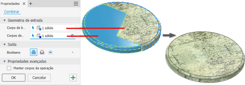

Combinar
Para obter mais informações sobre o comando Combinar, consulte Para combinar ou dividir corpos ou faces.

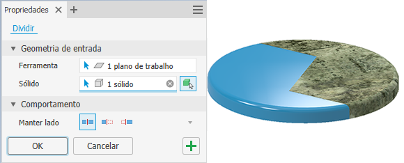

Dividir
Para obter mais informações sobre como dividir faces e corpos, consulte Para combinar ou dividir corpos ou faces .

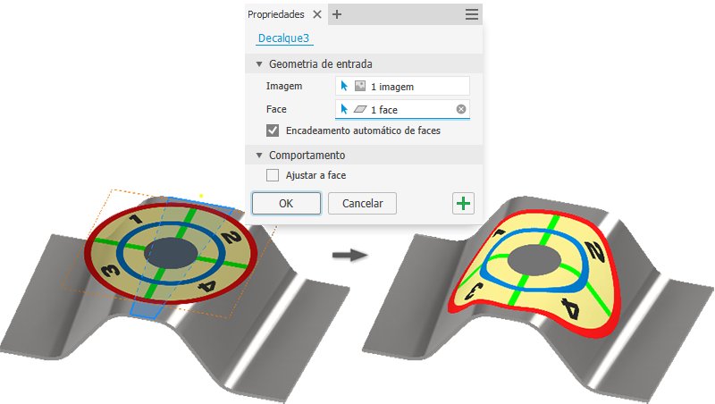

Decalque
Para obter mais informações sobre decalques, consulte Para gravar em alto-relevo ou adicionar decalques a peças ou superfícies.

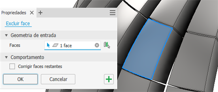

Excluir face
Para obter mais informações sobre como excluir faces, consulte Para excluir ou substituir faces.

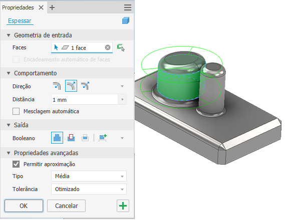

Espessar/Deslocar
Para obter mais informações sobre o comando Espessura/Deslocamento, consulte Para engrossar faces ou deslocar superfícies.

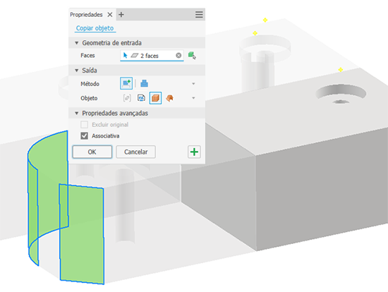

Copiar objeto
Para obter mais informações sobre o comando Copiar objeto, consulte Para copiar objetos entre ambientes de peça, montagem e construção.

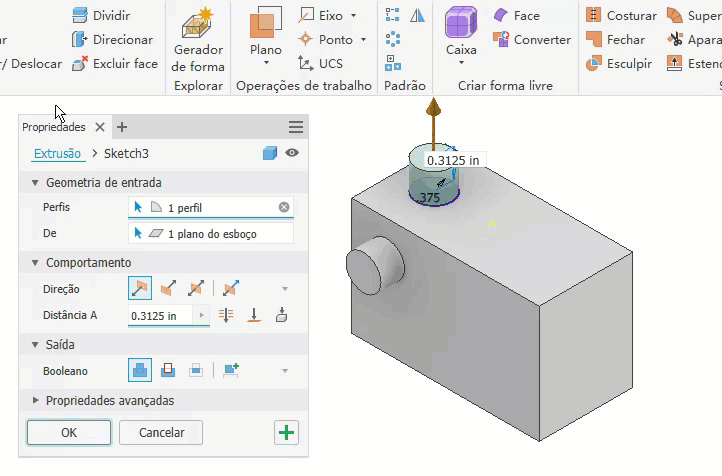

As notificações e o realce de entradas foram aprimorados. Isso pode ser visto em comandos, como o comando Combinar, em que mais de uma seleção é necessária. Quando satisfeito, cada campo tem um ponto colorido que corresponde ao realce da seleção na janela de desenho. O campo do seletor ativo será sublinhado.
Controles de edição de valor e exibição instantânea – Após a seleção de uma cota de operação, o cursor é posicionado no final do campo. Melhora o suporte para criar fórmulas ou equações.
Usando a trilha no painel de propriedades, é possível alternar do ambiente de edição de operações para o ambiente de esboço. Você também pode clicar em Retornar ao
