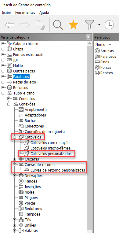

Novos estilos de cotovelo personalizados
Novos estilos que oferecem suporte ao uso de cotovelos personalizados (Cotovelo personalizado 45, Ângulo personalizado 90) estão disponíveis na caixa de diálogo Estilos de tubos e tubulações.
Metadados de cartão de markdown
Além da biblioteca Cotovelos personalizados, a biblioteca Curvas de retorno personalizadas é adicionada. A criação e a publicação das peças de ambas são compatíveis.
