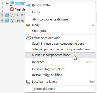

Agora é possível substituir o componente base de peças ou montagens derivadas de dentro da montagem principal usando Substituir componente base.
Para obter mais informações, consulte Para gerenciar relações derivadas.

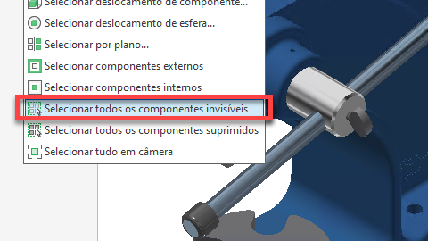

Comando "Selecionar todos os componentes invisíveis"
Agora é possível selecionar em uma montagem todas as peças definidas como invisíveis, ou seja, não é mais necessário selecionar manualmente cada uma delas na montagem ou no navegador. Use a recém-adicionada opção "Todos os componentes invisíveis" no menu suspenso Seleção ou a opção "Selecionar todos os componentes invisíveis" na barra de ferramentas de acesso rápido. Outra alternativa, é clicar com o botão direito do mouse e pressionar a tecla Shift.
Também é possível atribuir uma tecla de atalho de comando usando a caixa de diálogo Personalizar.
Para obter mais informações sobre opções de visibilidade de componentes de montagem, consulte Visibilidade de componentes de montagem.

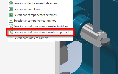

Comando "Selecionar todos os componentes suprimidos"
Com a nova opção "Selecionar todos os componentes suprimidos", é possível selecionar todos os componentes suprimidos de uma montagem para ativá-los. Você pode acessar essa opção:
Use a caixa de diálogo Personalizar para atribuir uma tecla de atalho ao comando.
Para obter mais informações sobre as opções de supressão de componentes de montagem, consulte Suprimir elementos.

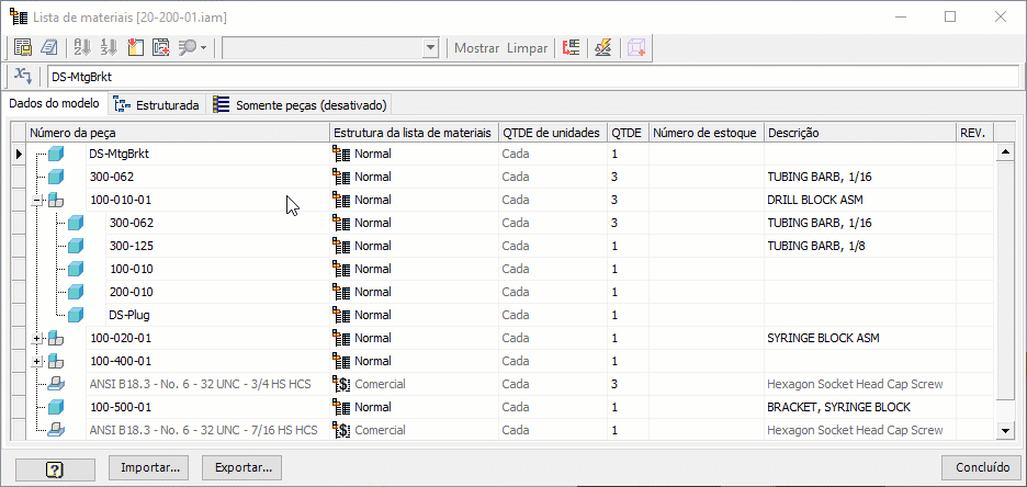

Listas de materiais
Agora é possível selecionar várias células adjacentes ou não adjacentes e excluir o conteúdo delas.
Para obter mais informações, consulte Para trabalhar com a lista de materiais.
Enviado para o Inventor® Ideas

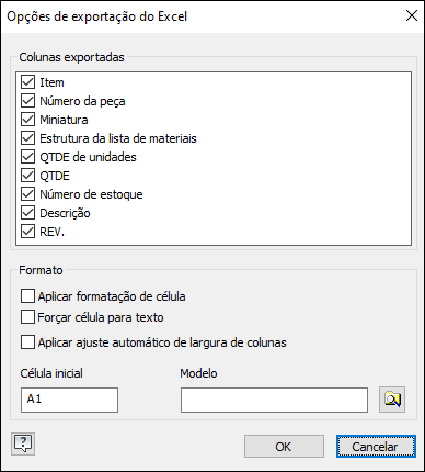

Além disso, agora é possível especificar colunas e formatação para listas de materiais de montagens a serem exportadas. Alinhamos a exportação da lista de materiais para torná-la consistente com as opções disponíveis para listas de peças e tabelas. A única opção indisponível é a opção Incluir título, pois a tabela de listas de materiais não tem nenhum título personalizável.
Para obter mais informações, consulte Para exportar uma lista de materiais para uma planilha ou um arquivo de texto.
