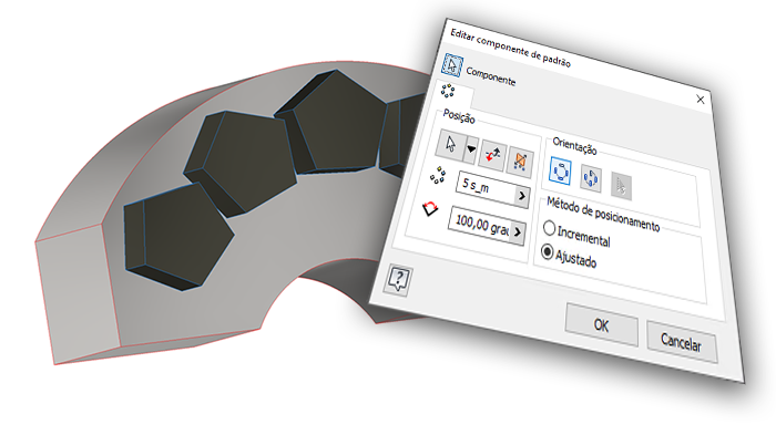

Padrão circular
Padrão circular para componentes foi aprimorado para fornecer métodos de posicionamento incremental e ajustado.
Para maiores informações, consulte Criar padrões circulares de componentes
