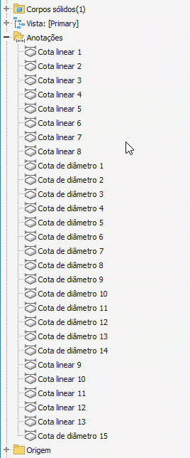

Anotações 3D
Agora é possível reordenar as anotações 3D no navegador de modelos.
Cotas de diâmetro e raio
Ao criar ou editar anotações 3D, você pode alterar uma cota de diâmetro para uma cota de raio ou uma cota de raio para uma cota de diâmetro. Também é possível selecionar várias cotas do mesmo tipo e alterá-las em uma única ação.
Enviado para o Inventor® Ideas
Para obter mais informações, consulte Sobre anotações 3D e definição com base em modelo.

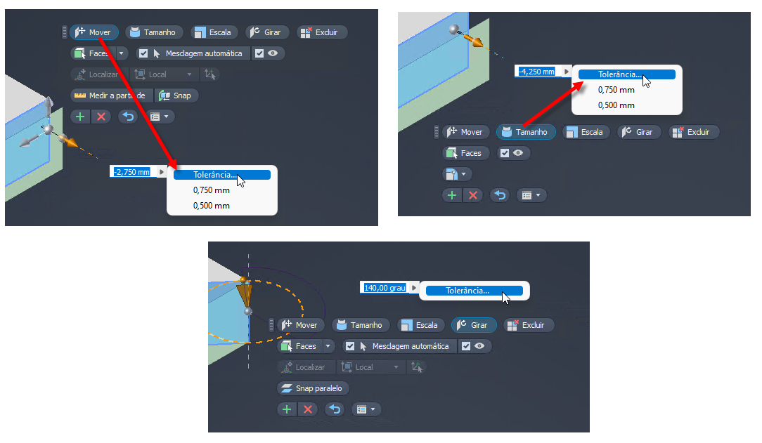

Aprimoramento de Tolerância
Agora você pode definir a Tolerância ao editar diretamente as operações conforme a opção é adicionada ao menu de contexto para Mover, Dimensionar e Rotacionar.
Enviado para o Inventor® ideas

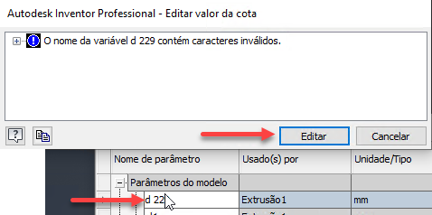

Capacidade de alterar um nome de parâmetro inválido
Se o nome de um parâmetro é inválido (por exemplo, usando um espaço ou uma vírgula), a caixa de diálogo de aviso agora contém um botão Editar que permite corrigir diretamente o nome. Anteriormente, você só podia descartar as edições e começar novamente.
