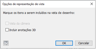

Clicar com o botão direito do mouse em Recuperar anotações de modelo não ativa a opção de vista Incluir anotações 3D para formatos de folha.
A caixa de diálogo Opções de representação de vista é exibida ao criar ou editar uma vista projetada. A opção Vista da câmera é desativada para manter a relação entre a vista base e a vista projetada.

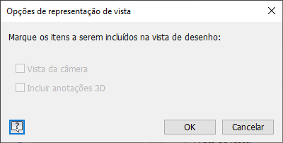

As duas opções são desativadas ao criar vistas secundárias, como Vista de corte e Vista de detalhe, quando a orientação da câmera da vista secundária não coincide com a orientação da vista de desenho que está sendo editada.
