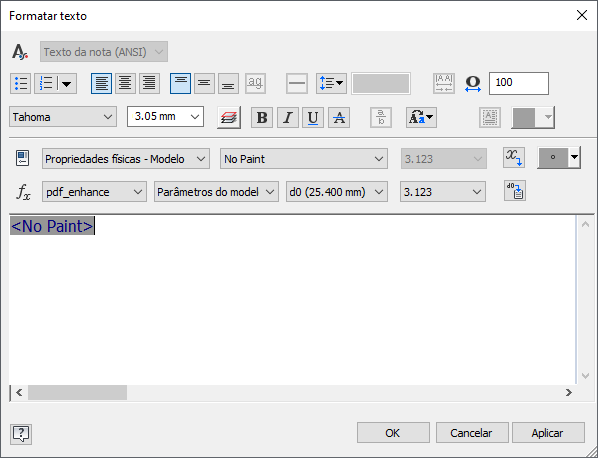

Anotação 3D
Agora é possível adicionar Propriedades personalizadas nos comandos Texto da chamada de detalhe, Nota geral e Nota de perfil geral.
Para obter mais informações, consulte Para trabalhar com texto e chamadas de detalhe.
