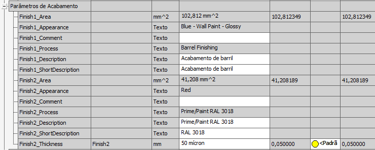

Em Desenhos, uma nova categoria de tipo "Parâmetros - Acabamento" é adicionada às caixas de diálogo Texto da chamada de detalhe e Formatar texto para permitir que as informações de Acabamento sejam usadas nas notas do desenho. Estes parâmetros serão automaticamente atualizados se forem alterados no ambiente de modelagem. Isso aprimora o desenho adicionando informações sobre o processo de fabricação à documentação.
Cada configuração de operação de Acabamento apresenta um parâmetro com o nome exclusivo correspondente na categoria "Parâmetros de acabamento" na caixa de diálogo Parâmetros. Todos os parâmetros de Acabamento podem ser exportados. Os parâmetros exportados são exibidos em iProperties. Observe que a alteração nas iProperties não afeta os parâmetros de operação de acabamento do modelo.
A operação de acabamento pode ser capturada no Estado do modelo, em iPart e iAssembly.
