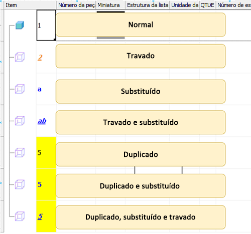

Novos indicadores de status de itens da lista de materiais
Os itens da lista de materiais podem ser substituídos, duplicados ou bloqueados. Agora os números dos itens são exibidos de forma diferente para cada uma dessas condições.
