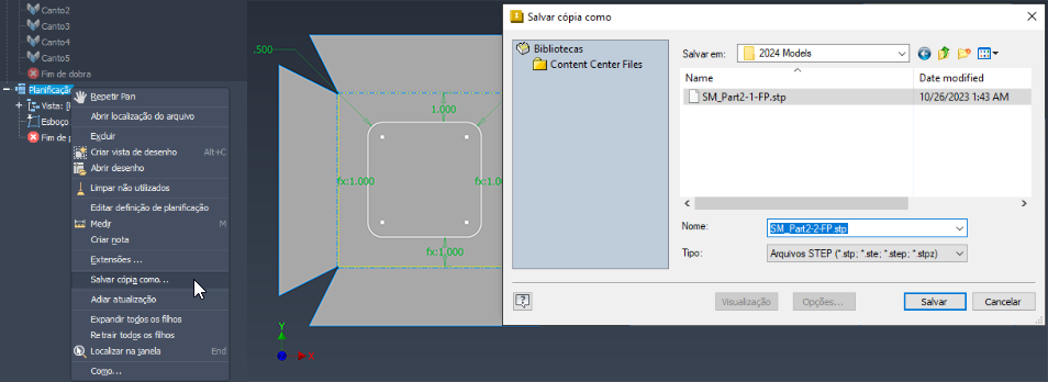

Aprimoramentos de chapa
Planificação
Produza planificações de chapa de metal no formato STEP. O resultado é um simples modelo sólido. Esboços de padrão plano podem ser incluídos no resultado e devem estar visíveis para a exportação. A opção Salvar cópia como estará disponível quer o padrão plano esteja ativo ou não.
Para obter mais informações, consulte [Sobre planificação de chapa de metal](topicid=Sobre planificação de chapa de metal) e Para trabalhar com planificação em chapa de metal.
