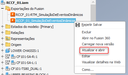

Exportações do Fusion
Os modelos enviados para o Fusion 360 têm um nó de navegador localizado no navegador de modelo do Inventor > pasta Exportações do Fusion. Com esta versão, você pode atualizar e abrir o modelo no Fusion 360 com um único clique. No menu de contexto do nó do navegador (clique com o botão direito do mouse), clique em Atualizar e abrir.

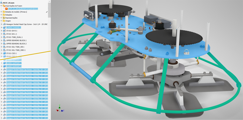

Para visualizar os componentes incluídos em um conjunto de dados de Exportações do Fusion, selecione o nó do navegador na pasta. Os componentes incluídos serão realçados no navegador e na tela.
