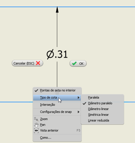

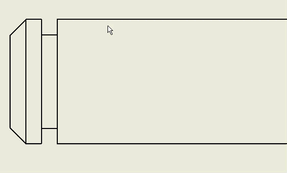

Diâmetro paralelo com um símbolo Ø
Quando você seleciona a aresta de silhueta de uma operação cilíndrica (eixo ou furo), é criado um novo tipo de cota, Diâmetro paralelo com um símbolo Ø.
A opção do menu de contexto Tipo de cota pode ser usada para alterar o tipo de cota.
Para obter mais informações sobre como criar cotas, consulte Adicionar cotas em vistas de desenho ortogonais.
