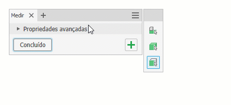

Paleta de ferramentas
Alguns painéis Propriedades, como Arredondamento e Medida, utilizam uma paleta de ferramentas. As paletas de ferramentas exibem opções úteis para o comando que está sendo usado. As paletas de ferramentas são encaixadas no painel Propriedades por padrão. Elas podem ser arrastadas do painel Propriedades para um local conveniente na tela. Para encaixá-las no painel Propriedades, arraste-as para perto dele.

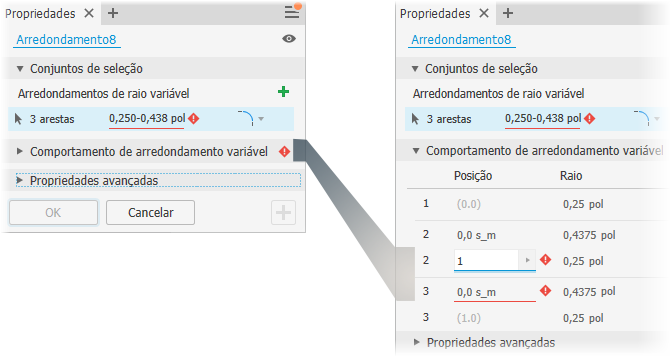

Notificações de aviso
As notificações de aviso são exibidas como um ponto de exclamação dentro de um losango vermelho. Essas notificações alertam sobre condições de bloqueio, como entradas conflitantes, uma condição de erro ou um problema que impede a criação de operações. Se os problemas ocorrerem em um conjunto de seleção e a exibição do conjunto for retraída, a notificação será adicionada ao nó do conjunto.

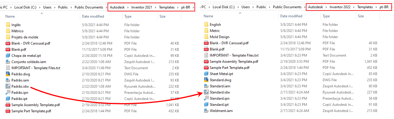

A partir do Inventor 2022, todos os modelos receberão o nome "Standard.xxx" durante a instalação. Essa é uma alteração nas versões localizadas do Inventor. Para usar modelos localizados criados antes do Inventor 2022, é recomendável renomeá-los para o novo nome "Standard.xxx" como parte do processo de migração dos modelos. Por exemplo, altere "Padrão.idw" para "Standard.idw".
