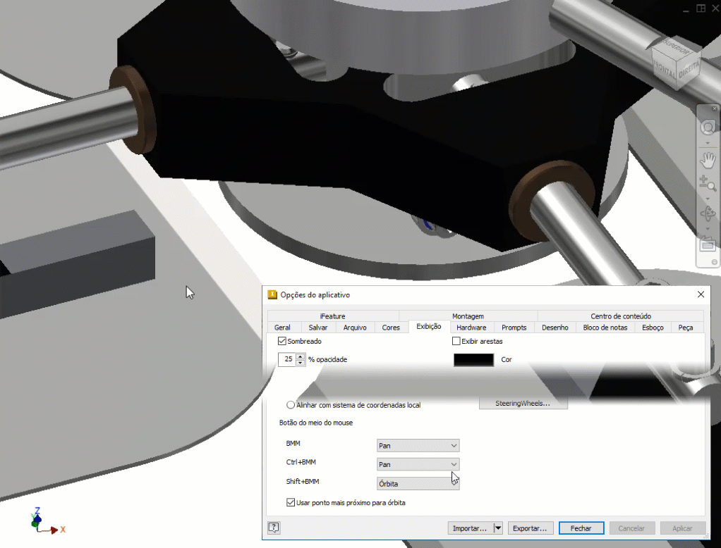

Foi adicionada uma nova opção do aplicativo para controlar se o ponto de giro é usado ao orbitar o modelo na tela. Se a opção estiver desmarcada, o comportamento de órbita herdado será usado.
Ao se aproximar o zoom de um projeto, com a opção selecionada, a órbita utiliza o ponto do modelo mais próximo. Posicione o cursor próximo ao ponto do modelo que você deseja utilizar como ponto de giro, mantenha pressionada a tecla Shift e utilize o botão do meio do mouse para orbitar em torno do ponto do modelo. Com a opção desmarcada, o giro da órbita corresponde ao centro da caixa delimitadora mínima 3D.
Para obter mais informações, consulte Referência da guia Exibir.

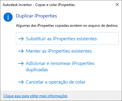

Personalizar iProperties
Copie e cole uma ou mais iProperties personalizadas entre documentos.
Ao colar propriedades em outro documento, se houver duplicatas, você deverá informar a ação que deseja executar:
Para obter mais informações, consulte Para trabalhar com iProperties em arquivos ou modelos.

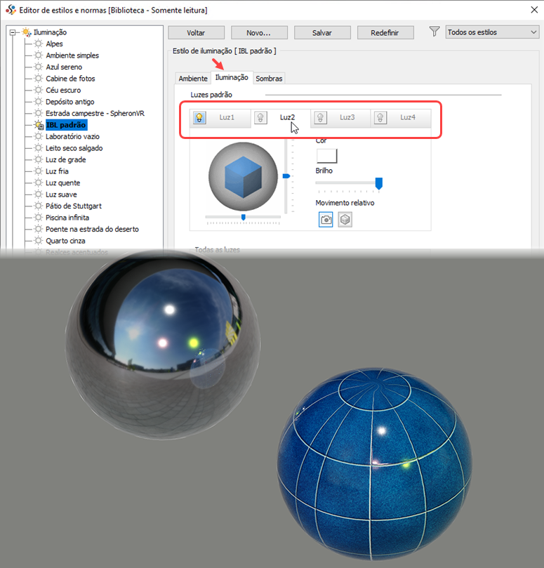

Renderização de GPU
Agora, a renderização GPU permite o uso de luzes padrão na iluminação IBL.
Para obter mais informações, consulte Sobre estilos de iluminação e Para trabalhar com estilos de iluminação.

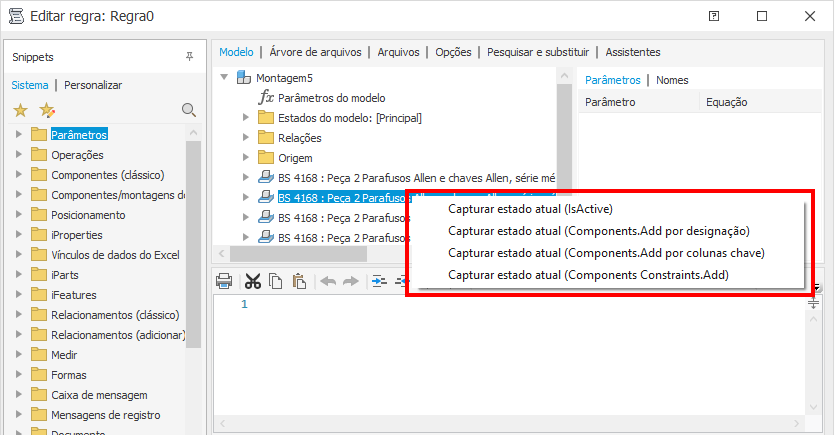

Capturar estado atual para as peças do Centro de conteúdo
Uma nova opção para capturar o estado atual é adicionada ao Editor de regras do iLogic para peças do Centro de conteúdo. Em vez de capturar a designação, ele obtém os valores chave e fornece o código com uma lista nome-valor. Isso facilita a especificação de valores individuais necessários, em vez de ter que combiná-los em um único valor de Designação.
Clique com o botão direito do mouse em um componente do Centro de conteúdo no Editor de regras para exibir e usar a opção "Capturar estado atual (Components.Add por designação)" recém adicionada. Essa opção está disponível somente em montagens.
