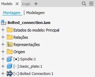

As novas opções permitem identificar rapidamente em componentes sub-restringidos.
Agora o status da restrição é exibido por padrão no navegador de montagem com
ou
para indicar um destes três estados:
Restrição total Um ponto preto indica que o componente está totalmente restringido.
Sub-restringido Um ponto vazado indica que o componente está sub-restringido e precisa de atenção. Para resolver, abra a caixa de diálogo Editar restrição para identificar possíveis problemas.
Desconhecido Um traço indica que o status de restrição do componente é desconhecido. Para resolver este estado, reconstrua a montagem. Na faixa de opções, acesse a guia Ferramentas
guia Gerenciar
painel Atualizar
Reconstruir tudo

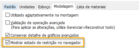

Use as novas opções do menu Preferências de exibição para:
e
A nova configuração Mostrar estado de restrição no navegador também está disponível em Ferramentas
Gerenciar
Configurações do documento
guia Modelagem. Por padrão, a configuração fica ativada.
