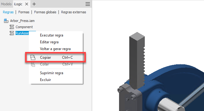

Aprimoramentos do iLogic
Copiar e colar uma regra no navegador do iLogic
Agora está muito mais fácil copiar e colar regras no navegador do iLogic. É possível selecionar a regra do iLogic diretamente no navegador, usar o comando Copiar do menu de contexto e colar a regra em outra peça ou montagem.
Também é possível colar a regra no mesmo documento na guia Regras.
Para obter mais informações, consulte Para trabalhar com regras no iLogic.
