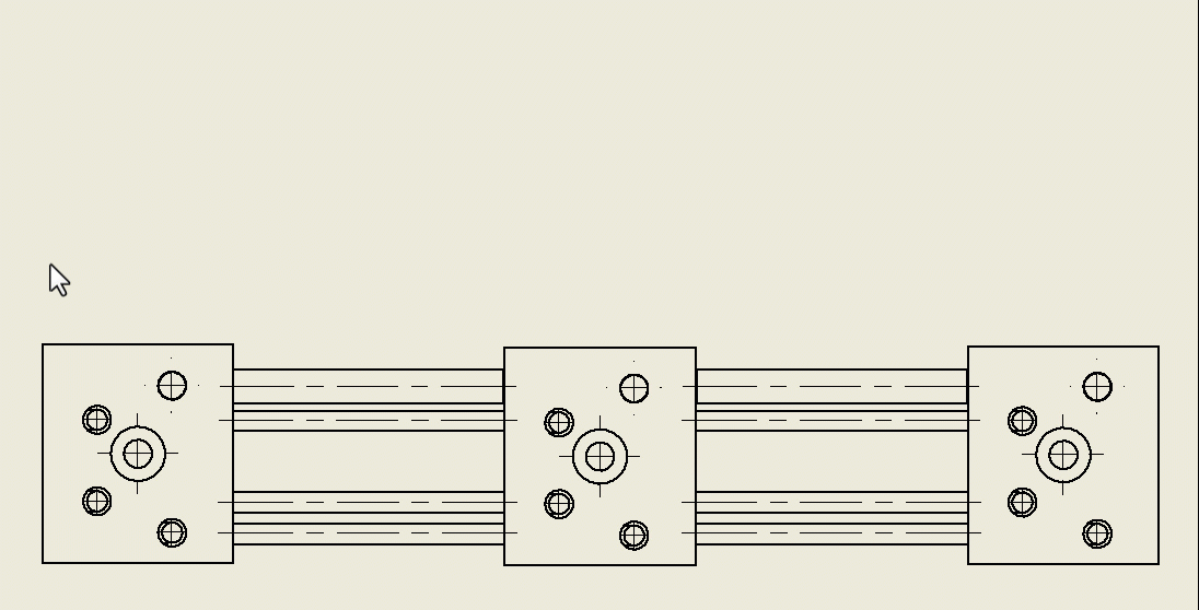

Vista base
Agora é possível inserir uma vista base com a orientação da vista do modelo atual. Clique no menu suspenso ViewCube e selecione Orientação da vista atual.

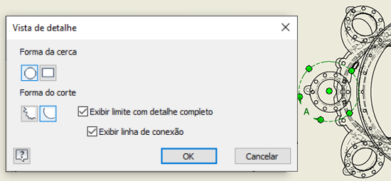

Vistas de detalhe
As configurações mais recentes da Vista de detalhe são usadas para preencher a caixa de diálogo para o próximo uso.
As configurações retidas incluem:
Enviado para o Inventor® Ideas
Para obter mais informações sobre vistas de detalhe, consulte Sobre vistas de detalhe.
Para obter informações sobre como trabalhar com vistas de detalhe, consulte Para criar e editar vistas de detalhe.

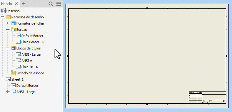

Recursos de desenho
Substitua facilmente o bloco de legenda ou a borda atual usando Inserir no bloco de margens e carimbo de substituição ou no menu de contexto de borda.
Para obter mais informações, consulte Para trabalhar com bloco de margens e carimbo e Para trabalhar com bordas de desenho.

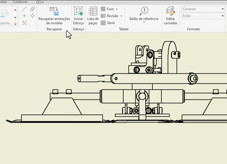

Anotações de modelo 3D nas vistas de desenho
As anotações de modelo 3D aplicadas às peças podem ser recuperadas em vistas de desenho de montagem.
Para obter mais informações, consulte Recuperar anotações de modelo em um desenho.
