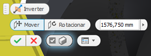

Controle a visualização da extremidade da vista de corte durante o arraste do plano da vista de corte.
A visibilidade do arremate é definida por padrão para exibir arremates da geometria cortada quando a contagem de peças é <= 500. Se a contagem de peças for > 500, os arremates não serão exibidos. É possível substituir a configuração selecionando ou desmarcando a opção na minibarra de ferramentas.
