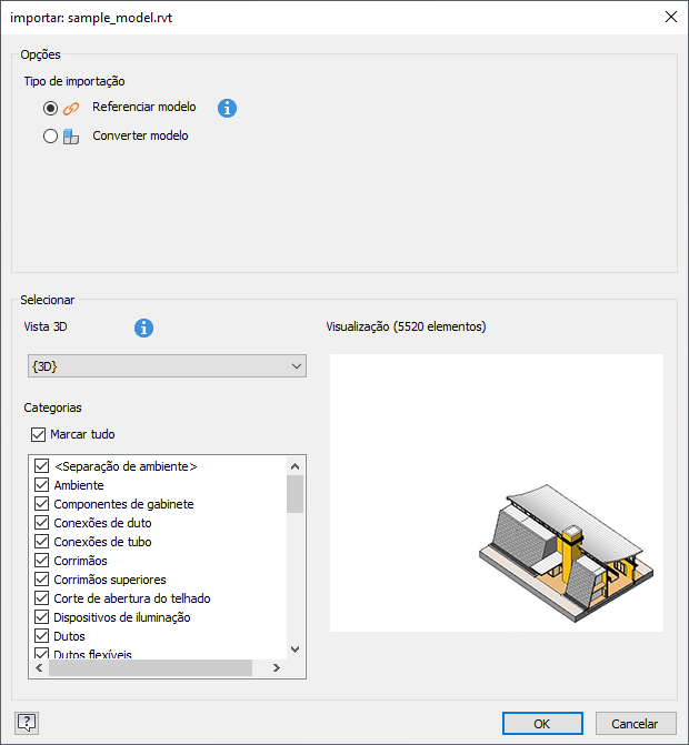

Agora você pode especificar que categorias do Revit devem ser incluídas ou excluídas do modelo importado selecionando uma vista 3D, cancelando a seleção das categorias que deseja incluir e, em seguida, importando o modelo.
Uma categoria especial, Vínculos do Revit, é adicionada quando arquivos RVT vinculados estão presentes. Isso permite incluir ou excluir todos os arquivos vinculados durante o processo de importação.
Para obter mais informações, consulte Para importar arquivos do Revit como modelos de referência do AnyCAD.
